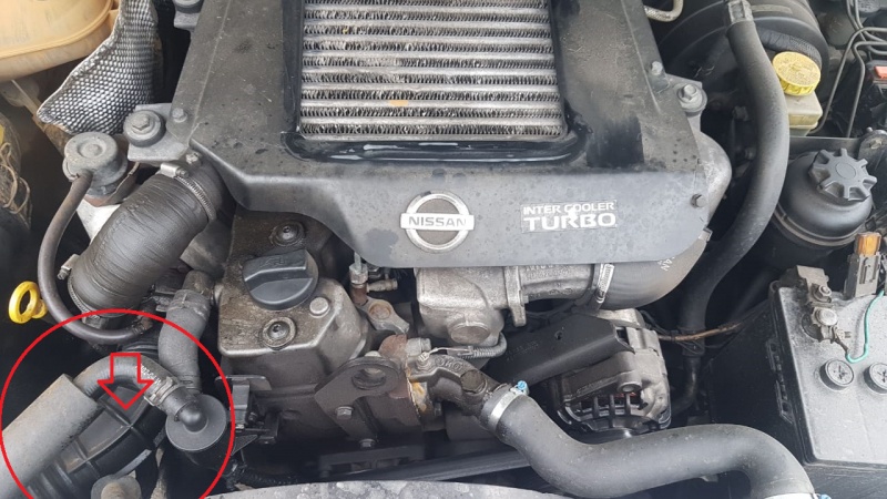

    Em uma análise mais detalhada foi possível verificar que a mangueira do filtro de Ar para o o intercooler estava desconectada, na verdade quebrada na extremidade de encaixe.
    Veja na imagem acima, no ponto sinalizado pela seta, que esta mangueira está solta no lado que vai para o intercooler.
    Comentaram que talvez essa mangueira solta pudesse ter ocasionado o vazamento.

    Bem vindo ao Fórum. Essa mangueira que vc comprou vai do filtro de ar para a entrada da turbina, parte fria. A do intercooler é bem mais reforçada que essa e sai da parte quente da turbina, passa pelo intercooler p resfriar o ar e vai direto p coletor de admissão. O que pode ocorrer é que o mancal da turbina esteja gasto e passe bastante óleo para o lado do intercooler, e que se este ou uma mangueira estiver furada, o óleo vai para fora mesmo. Se não for isso, pode ser junta do cárter, filtro de óleo pouco apertado e por aí vai.

    "Bater o motor", no meu entender, significa que um motor chegou a um nível de desgaste tal que precisa de retífica. Isso é perceptível pelos sons de batida metálica que o motor emite (batida de mancal, motor rajando, etc).
    Se o seu motor está com bom funcionamento, partida fácil e ruído normal, não se fala em bater motor. Parece ser apenas um caso simples de vazamento de óleo.
    Instale a mangueira nova, complete o nível do óleo, lave o motor e volte a usá-lo normalmente, com atenção para descobrir qual o ponto de vazamento de óleo, caso ele persista.

    Eu não seria tão pessimista assim.
    Esse motor tem cabeçote de ferro. Uma breve aquecida resulta no máximo em queima da junta.
    Se fosse um cabeçote de alumínio, ai sim: esquentou joga no lixo e compra outro.
    Retífica só em casos de aquecimento severo e prolongado, com danos no pistão e riscamento de camisas, o que não parece ser o caso do colega.
