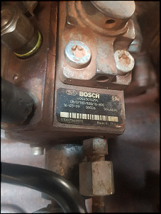

    Tenho uma Nissan XTerra 2007, com motor MWM 2.8 Sprint (eletrônico), e acredito que ela está com problema na bomba de alta pressão do diesel. Ela fica virando o motor de arranque e não liga, mesmo colocando desengripante ou limpa contatos no coletor pra tentar forçar a pegar. Na minha última viagem ela teve esse mesmo problema e o mecânico simplesmente limpou a peneira e o atuador da bomba, remontou e ela voltou a funcionar. Agora estou em outra cidade e não encontro ninguém pra mexer nisso.
    Minha dúvida é como retirar a peneira dessa bomba, para poder limpá-la.
    Já tirei a bomba e percebi que a saída dela, que deveria estar pressurizada, estava seca, confirmando minha teoria da peneira...
    É uma bomba CP1, conforme as fotos abaixo:
