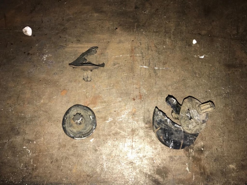

    Se for atrás o rangido , na minha eram essas borrachinas aí que vão no feixe de molas
    Miniaturas de Anexos Miniaturas de Anexos Frontier 2013 - Barulho no lado do motorista-buchas-frontier.jpg
