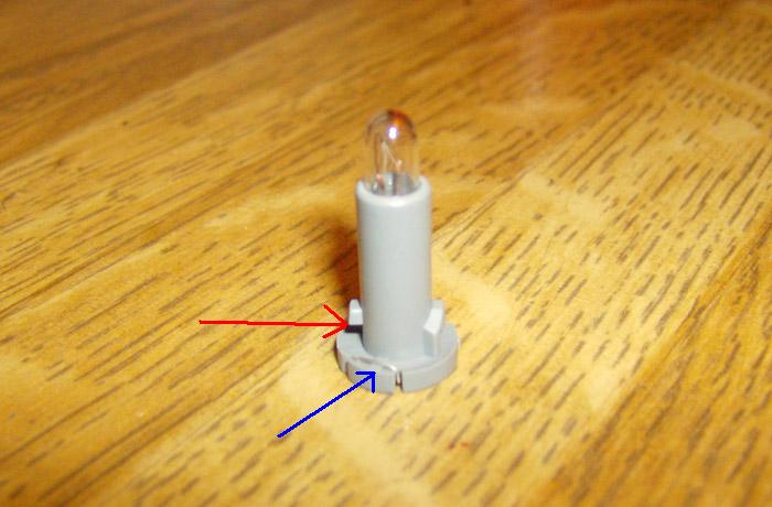

    Eu precisei trocar uma das lâmpadas do controle do ar condicionado. Procurei em todo canto aqui em Fortaleza e não achei, nem mesmo na concessionária. Então substitui por uma fita de led. Basicamente eu retirei a lâmpada antiga (comum), que vem sobre um suporte azul comprido e aproveitei o mesmo suporte pra fazer o contato elétrico. Antes de tirar o fio antigo é bom ver como ele está fixado neste suporte pra entender como colocar o novo fio. É preciso que o novo fio seja como um arame fino pra poder dar a volta na base do suporte e assim ficar firme no lugar. Eu usei dois fios de um cabo de rede e conectei a fita de led nele, mas antes eu estanhei as pontas dos fios da fita pra poder deixar rígido e facilitar na hora de unir. Muito simples.
    A lâmpada original, apesar de pequena, esquenta pra caramba. Se encostar nela depois de 1 minuto de acesa, é capaz de queimar.
    Substitui também todas as lâmpadas de iluminação da cabine e do bagageiro. Pra cada lâmpada eu usei um módulo que vem 3 leds com lentes. Fica parecendo dia dentro do carro. O melhor é o preço: R$ 2,00 cada um deles.

    adeirton
    1 Anexo(s)
    Este é o modelo do suporte.
    Anexo 559667
