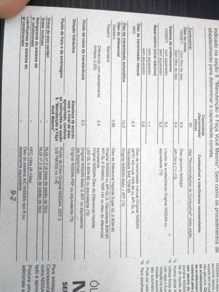

Bom dia ao grupo, poderiam tirar uma duvida? comprei uma frontier LE 2012 4x4 e no manual dela esta os óleos ai da foto, tentei pesquisar e esta muito vago qual óleo devo usar em motor, diferencial, cambio, caixa redutora, uns dizem que é o óleo para diferencial blocante 75w140 outros dizem que e o 70w90 outros dizem que o do cambio não e o do manual, realmente fiquei perdido, e preciso trocar o retentor do diferencial dianteiro e já irei trocar todos os óleos, mas sem especificação esta difícil,, alguem poderia me ajudar a desvendar esse mistério? Obs. esse é o meu primeiro carro a diesel...Anexo 554968
