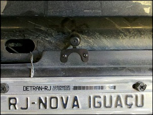

    A minha coloquei um suporte em cima da placa onde ela fica....muito bom....fica entre a lata e o parachoque,mesmo quando abaixa a tampa da pra enxergar,

    Vou instalar na minha igual a essa da foto:

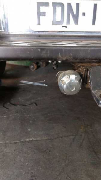

    Boa noite a todos.
    Revivendo o topico, instalei um multimidia Alpine na Frontier que possuo e escolhi colocar a camera de ré entre o engate e o parachoque como na foto.
    Para mim ficou melhor, pois fica escondido e não causa tanto alarde.
