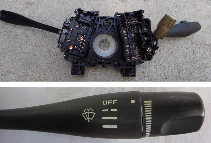

Pessoal, vai uma dica.
Minha Frontier é Attack 2006
Eu sentia muita falta de um temporizador, principalmente nos dias de chuva fina. Apesar de ter trio elétrico não tinha o temporizador do limpador.
Estudei o esquema da versão mais completa e descobrí que o temporizador fica embutido no corpo base da alavanca de comando do limpador do para brisas. Comprei um conjunto de chave de seta/limpador usado no mercado livre ano 2004 que serviu na 2006.
Tirei o volante tirei o corpo da chave só do lado do limpador e troquei pela com temporizador embutido. Ficou show...
