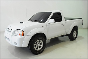

    Pessoal, boa noite!
    Estou por trocar os pneus da "viatura" por estes dias, está calçada atualmente com Bravo Maxxis 31 x 10 50 - R15, que por sinal está durando firme e forte a longos 2 anos e meio e 100 mil km rodados (sem furar), mas claro, sem milagres, utilizo cidade/estrada SP.
    Acredito que vou utilizar os Goodyear, pois creio que terei facilidade de adquirir com um cliente meu que trabalha na fábrica.
    A duvida é a seguinte,... qual a melhor opção?
    Quando comprei a viatura ela estava com BF GOODRICH RADIAL LONG TRAIL T/A, e era bem mais imponente dos que os que estão agora, mas não sei qual o medelo da Goodyear que posso equivaler com o que estava nela.
    O uso diário é em asfalto, a viatura é CS, e apesar de utilizar muito pouco em terra ou lama eu gostaria de um visual um pouquinho mais agressivo nela, mas que não prejudicasse a atual funcionalidade dela no dia a dia.
    Por gentileza, alguém poderia me sugerir qual seria o pneu mais adequado para o que postei?
    Agradeço!
    PS. Esses eram os pneus que estavam nela

    olha pra mim é surpresa esses maxxis durarem tanto, mas se eles duraram 100 mil km e vc está satifeito praque mudar? vai novamente no que voce conhece!

    se a sua marca preferida for goodyear tem esse aqui
    Pneu Wrangler Adventure - Pneus Pick-Ups e SUVs | Goodyear Pneus
    Pneu Fortera Comfortred - Pneus Pick-Ups e SUVs | Goodyear Pneus
    minha opiniao eu colocaria um Michelin LTX AT2, ou um Yokohama geolandar A/T-S, ou um General Grabber AT2 ou um, BFgoodrich TA ko.

    Então,... não é que seja minha preferência,... é que talvez haja facilidade no preço, e creio que Goodyear seja uma boa marca também (isso é correto?). A 1ª opção que vc citou acima é exatamente o que eu estou vendo no site deles, e segunda a pesquisa no site o pneu indicado é o 225 75 R15 XL 105s.
    A minha duvida é se esse é o modelo encorpado que eu gostaria de colocar, ou se posso optar pelo 235, e se esse é mais encorpado e não tem nenhuma contraindicação, etc... Ou seja, qual deles se assemelha mais com os pneus antigos Long Trail BF Godrich que ela tinha quando comprei?

    31x10,5x15 cabe sem adaptações e preenche bem a caixa de roda, independentemente do modelo, faça o teste numa loja de pneus ok!
