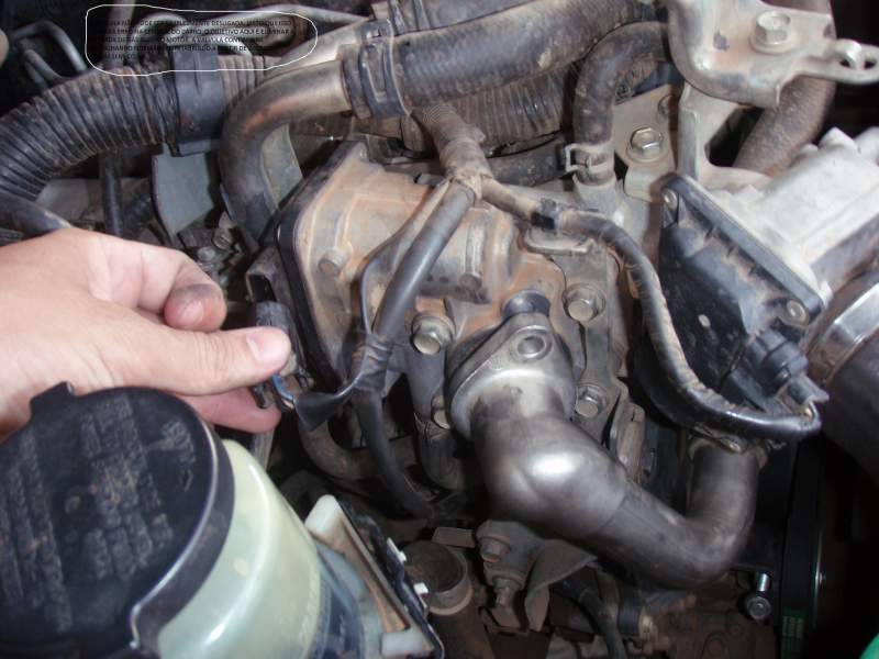

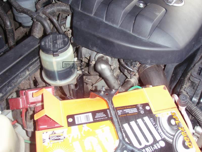

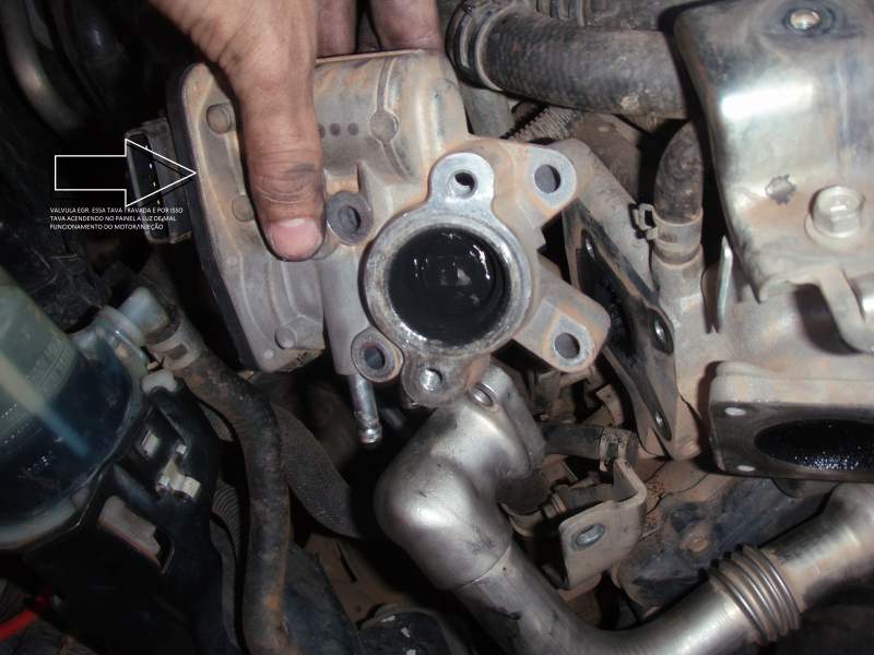

    Até que fim criei coragem e eu mesmo desmontei o duto que sai do escapamento (perto da turbina) e leva o gás para a valvula egr da minha frontier 2.5 172cv. O sistema fuleiro esse...so serve pra acabar com o motor. Apesar de estar usando somente o diesel S50 a valvula tava com uma crosta que deu até dó do motor. Foi muito facil desde que tenha as ferramentas. Primeiro passo é desmontar a valvula que alimenta o intercooler para se ter acesso a valvula egr. Depois solta-se os parafusos centrais do duto e o que fica na propria valvula egr e depois a do escapamento. Pra facilitar desmontei tambem o filtro de ar (somente as mangueiras) ai so tem que atentar para que o fechamento seja feito na saida do escapamento e não na chegada da valvula egr tendo em vista que ela abre a partir de 2000 rpm pode ser que o cano não suporte tal pressão ja que estará bloqueado. De posse da junta que é de ferro levei a uma loja que faz juntas e mandei fazer na chapa 1.5 e paguei R$ 10,00..remontei..show..o carro não apresentou nem um ganho nem uma perda ao meu ver em potência até mesmo porque esse não é meu objetivo. Mas to curioso pra ver como vai ser sua economia..se vai melhorar ou piorar ou mesmo manter.Se ganhar potência ou não não vou saber porque estou consciente de que é um carro com 172cv..pra que mais? Sei também que não é politicamente correto..mas so uso o diesel S50 que polui muito menos de tão limpo que é alem de so ter beneficios para os filtros que a meu ver nunca mais precisaram ser trocados, o oleo do motor fica mais tempo limpo (não ha necessidade de trocar com 7.500 ou 10.000km). Quem tiver duvida é so mandar o email que mando as fotos passo a passo porque muita gente que tem a frontier nem sabe onde a valvula EGR esta localizada.. espero ter ajudado...

    WGF045, boa tarde.
    Parabéns pelo trabalho bastante detalhado e criterioso e também por compartilhar com toda a turma. Gostaria de tirar uma duvida; com relação a uma possível pressão muito alta no cano se colocarmos o tampão na entrada da válvula EGR. Acredito que não será alta o suficiente para danificar o cano, pois aquelas 2 mangueiras que aparecem nas suas fotos P1010087 e 0093 são retornos do ar sujo quando a válvula esta fechada, só não sei para onde vai. O que você acha? Na oportunidade gostaria que me enviasse as fotos para o e-mail rildo.filho@yahoo.com.br Grato.

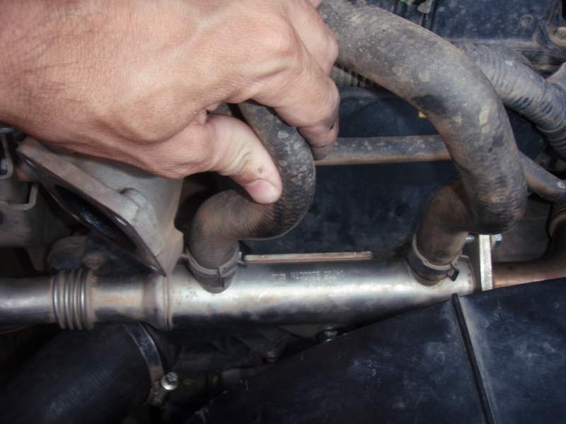

    ...aquelas 2 mangueiras que aparecem nas suas fotos P1010087 e 0093 são retornos do ar sujo quando a válvula esta fechada, só não sei para onde vai.
    Pelo que eu pude ver, as 2 mangueiras que tem no tubo da EGR é para o liquido de arrefecimento, o ar que vai para a EGR é previamente resfriado antes de entrar na válvula. Se apertar as mangueiras, você percebe no radiador que o líquido "se movimenta".

    Amigo, realmente aquelas mangueiras são para passagem de liquido de arrefecimento, acredito que aquele tubo tenha parede dupla para circulação do liquido. Me tire uma duvida, aquela mangueira grossa (3 pol. + ou -) que entra do lado esquerdo do radiador próximo a EGR circula ar? . Com relação a isolar a EGR vou fazer uma junta sega de alumínio e colocar na entrada da válvula onde a temperatura é menor. O alumínio funciona como uma junta, com o aperto ele se ajusta e não da vazamento.
    Pelo que entendi, você se refere à mangueira que sai do intercooler e vai para a admissão do motor. Essa mangueira é a que leva para o motor o fluxo de ar que passa pela turbina e intercooler .

    Hoje desmontei conforme suas fotos e como estava ficando escuro coloquei o tampão, na posição da foto 8, estava mais fácil, montei tudo exatamente como desmontei, não sei por que, quando liguei o carro tudo normal, depois que saí e subi o giro do motor a mangueira do turbo, saída de ar, conforme foto 14, a que esta no lugar, soltou e o carro sem força e muita fumaça, coloquei e saiu outra vez, conclusão, retirei o tampão no escuro rsrs, e o carro voltou a ficar normal, ou melhor como antes.
    Então acredito ter feito alguma coisa errada, e se puder enviar as dicas meu e-mail é cantreva@gmail.com
