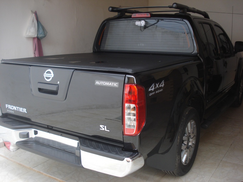

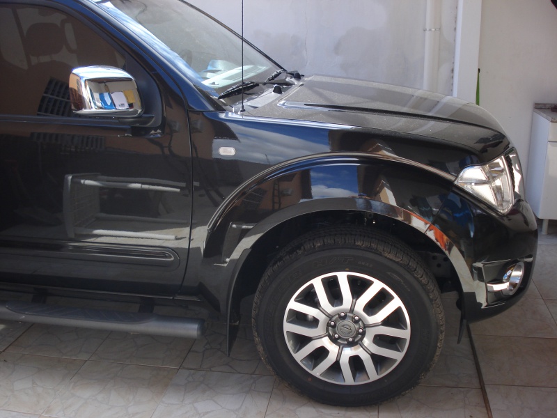

Anexo 407692Anexo 407693Anexo 407694Colegas olhe ai algumas fotos da minha frontier (negra)
Parabéns pela viatura e seja bem vindo ao universo Nissan Frontier.
Belo Carro...
