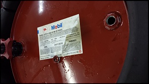

    Peguei a caminhonete na revisão dos 70 como descrevi acima. Rodei 3400 km pela Bahia, andei em estradas de terra, subi algumas pirambeiras onde tive que utilizar o 4x4. O nível do óleo da direção não mudou. Mesmo assim entrei em contato com o SAC da Nissan para pedir uma avaliação da caixa de direção. Estou aguardando. Na Estrada tudo bem, o carro e excelente!! Anda muito. Com uma média de 130,140Km/h o consumo ficou em 8.9 achei bom tbm. Esta na média ?
    Na revisão pedi para me informarem o óleo utilizado na troca e o mecânico me mostrou um barril de 200L. Óleo era o MOBIL SUPER 3000 XE 5w-30 Diesel ACEA C3. Pergunto, não teria que ter especificação ACEA C4? Tirei ate uma foto do barril.
    Em anexo as especificações dos lubrificantes.
