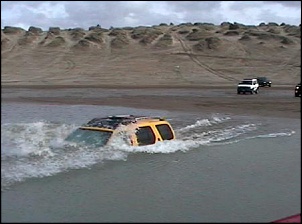

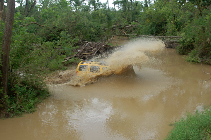

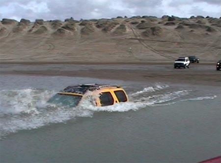

    Albieri, Tenho no meu Xterra um snorkel da OGZ, atende bem a necessidade. Já fui aos lenços maranhenses com o XT e encarei agua pouco acima dos faróis, entrou agua dentro da viatura por algum lugar que nao identifiquei. Fiquei pouco menos de um minuto na profundidade. Tem uns vídeos, depois posto aqui.
    Somente o diferencial traseiro apresenta a necesssidade de suspender o suspiro, o dianteiro e as caixa já possuem suspiros elevados que vão para o cofre do motor.
    Xterra 2005/2005
    Segue dois vídeos, travessia do rio alegre, chegando em Santo Amaro do Maranhão:
    Xterra 2005/2005
