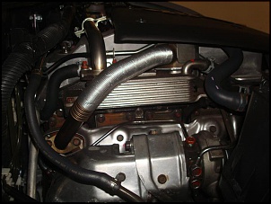

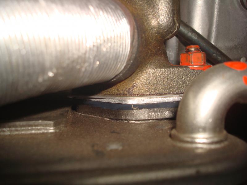

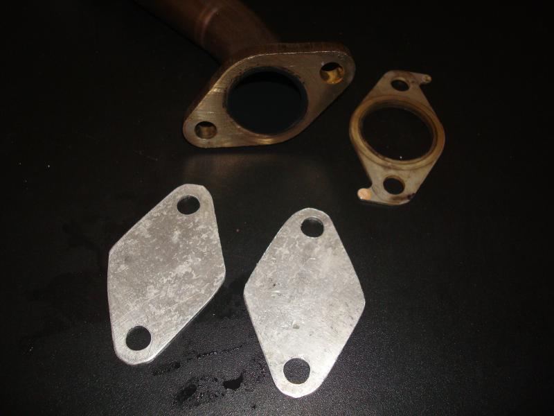

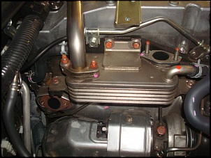

    Instalei o EGR Killer na minha, aproveitei e fiz várias juntas cegas de uma só vez, caso alguém queira é só gritar! Material: alumíno naval com espessura de 2mm.
    É necessário uma junta para vedar apenas um dos orifícios mostrados na segunda foto.

    Heraldo, quanto vc gastou pra fazer cada junta? Esse alumínio naval que vc diz, difere em que de alumínio comum?
