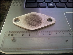

    Facíl. Copia a junta que esta montada no coletor de escapamento. Faz a junta cega e coloca junto ao resfriador do outro lado do tubo. Não esqueça que vc tem que colocar junta dos dois lados da junta cega. Um abraço.

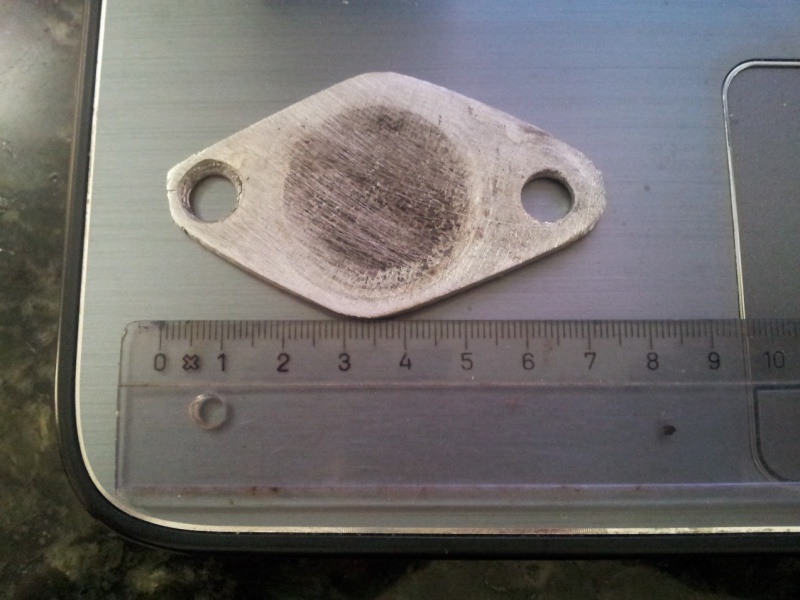

    Com um pouquinho de habilidade e ferramentas adequadas como uma chave L 12, uma 10mm para a cobertura do motor ou um jogo de soquetes com um prolongador, é relativamente fácil.
    Cuidado para não deixar cair o parafuso do coletor, esse é realmente chatinho. Quanto ao material e a dificuldade de fazer a junta cega, se você tem uma serra tico-tico ou até um arco de serra e uma furadeira, você consegue.
    Quanto a desmontagem, montagem, compre a junta de vedação antes, vai precisar de pelo menos uma junta nova o ideal é ter 3 novas, copiar e depois fazer a instalação.
    A chapa que usei é grossa 3mm, metade disso já basta. Vc pode pegar uma de esquadria de alumínio que já esta bom. Aqui entre nós, vc pode fazer melhor do que essa abaixo. Pois, ficou meio porcalhona. Mãos a obra!

    Valeu amigo. Eu fiz o trampo na quarta-feira. Tirei aquele tubo que vem do coletor, peguei as juntas originais, as medi e copiei. Deixei com um funileiro amigo meu, que irá fazê-las a partir de uma chapa de remendo, com 1,2 mm de espessura.
    Tirar os parafusos do coletor não é nada!!! Duro é recolocá-los... Putz, que posição infernal... É preciso paciência e MUITA LUZ!!! kkk
    Agora disponho de todas as medidas! Comprimento, largura, distância entre furos (a partir do centro deles), diâmetro dos furos, etc...
