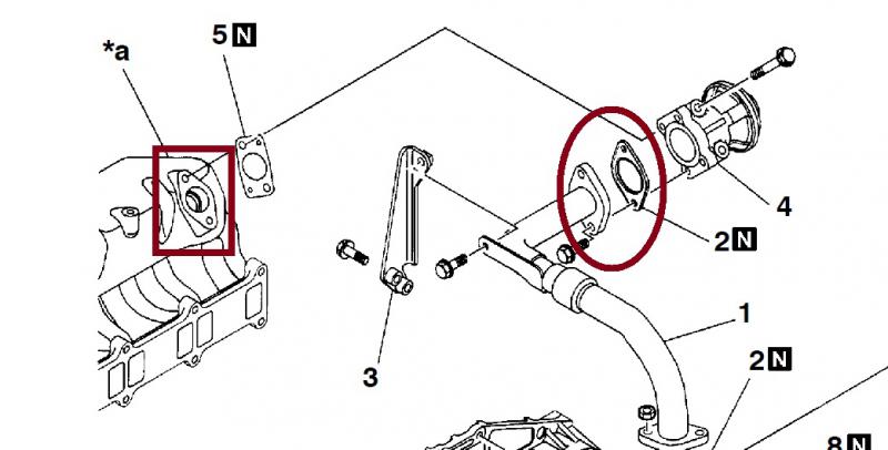

    Fala Costa Longa . se eu botar o Egr Killer na entrada da admissão onde fica a válvula egr, eu vou danificar a válvula egr, porque essa válvula é acionada por uma motor de passo elétrico onde ele movimenta a haste/sede de forma longitudinal no sentido da tubulação de entrada da EGR . sendo assim quando EGR abrir a Haste/sede , esta vai topar no EGR Killer ,e pode queimar o motor da válvula egr .

    Marcelão, eu estava me referindo a tapar a parte que está destacada no quadrado e não a destacada no circulo.
    Creio que ali não afeta em nada o funcionamento da valvula, tendo em vista que fica abaixo da onde o eixo da EGR trabalha, não ocasionando problema algum.
    Ponto de vista meu é claro, se eu estiver errado o Walter vai falar ae!
