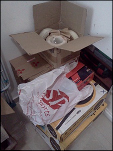

    Calços a caminho....
    Finalmente a bixinha vai começar a crescer...

    Ok, tudo na mão....
    Quarta feira tô sacramentado pra fazer a viatura crescer....
    Peças:
    1. Par de amortecedores dianteiros originais
    2. Par de molas helicoidais dianteiras originais
    3. Calços dianteiros de 3" de tecnil
    4. Bieletas originais (ainda.... vou andar um semana sem pra ver no que dá... se precisar, vou na serralheria aumentar as bieletas)
    5. Par de amortecedores traseiros da L200 quadrada
    6. Par de molas dianteiras da Courier 1.4 com ar
    7. Calços traseiros de 2" de tecnil
    8. Olhais do amortecedor traseiro da Kombi
