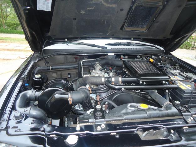

Não sei se vc vai perceber bem as diferenças, mas olhe essas duas fotos:
Motor Pajero 2.8
Anexo 394183
Moto Pajero 2.5
Anexo 394180
Viu a diferença de onde entra a mangueira posterior do intercooler? E os sensores ali em cima do motor?
Percebeu tbm que a vareta do motor fica em cima no 2.8 e mais escondida do lado esquerdo na 2.5?
Só ir lá e dar uma checada no teu motor, aí vc tem 100% de certeza!!
