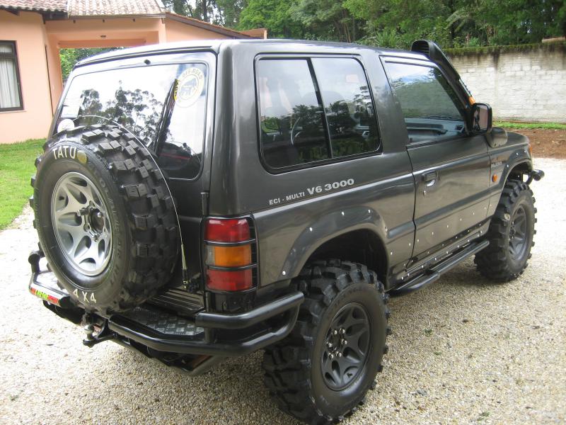

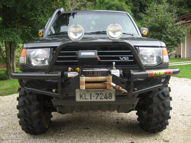

    Parachoques e rock sliders... vc pode mandar fazer (veja os q fiz para a minha 3P ae.... coisa para trilha mesmo...)
    Não gosto dos PC da for whell... são bonitos mas nada práticos para quem coloca a viatura em TRILHA DE VERDADE... pq o guincho embutido fica uma M.... de enrolar cabo sem ver se ta embolando... fazer a limpeza dele póz trilha então....pqp né... além de acumular barro até os nabos nas dobras.... sou fã de guincho a vista para facilitar operação e parachoque tubular para facilitar limpeza.... além de q fica mais reforçado....
    Quanto a pneus... obviamente vai sacrificar um pouco a suspensão... esse é o preço... mas não é nada de mais.... claro q a viatura fica mais manca tbm mas na trilha vc não percebe.... porém acho q a melhor medida para Pajero são os 285/75/16.... fica mais alto q 33"... porém mais estreito... sem sacrificar tanto o desenpenho...
    Miniaturas de Anexos Miniaturas de Anexos 2800 para trilha!-img_4882.jpg   2800 para trilha!-img_4867.jpg

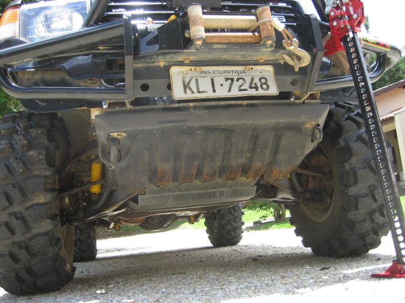

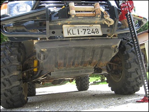

    Mais umas p/ t dar uma idéia....Tudo para encarar qqer trilha e não para ficar bonitimmmm...
    Miniaturas de Anexos Miniaturas de Anexos 2800 para trilha!-img_4889.jpg   2800 para trilha!-img_4873.jpg   2800 para trilha!-img_4871.jpg
