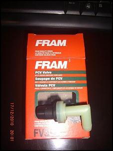

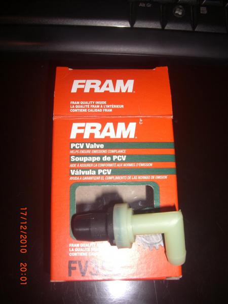

    Bom... a FRAM tbm tem essa válvula.... procure nas boas auto-peças como a Alvorada....

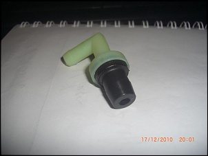

    segue foto

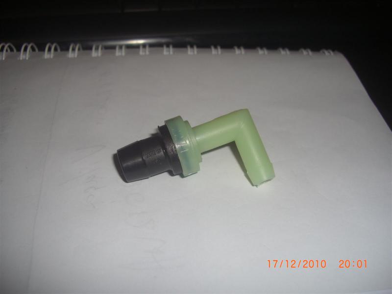

    outra foto

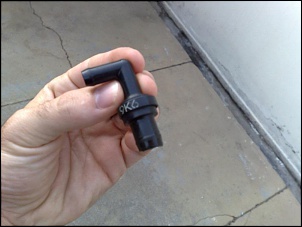

    comprei uma usada no ferrovelho, e como o Paulo falou o carro não mudou em nada continua mesmo sintoma, marcha lenta em 500rpm e quando paro o carro dá umas balançadas e morre. Paulo vc tem um mecânico bom para me indicar?

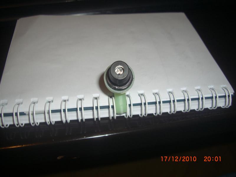

    Miniaturas de Anexos Miniaturas de Anexos -pcv-1-.jpg   -pcv-2-.jpg   -pcv-3-.jpg   -pcv-4-.jpg   -pcv-5-.jpg
