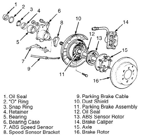

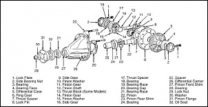

    Não sei se vc se refere apenas ao diferencial q são 3 ou ao conjunto todo com eixo q seriam 5...
    As fotos vão te ajudar...
    Semana passada troquei os da ponta de eixo... R$ 250,00 na concessionária... meu meca até encontrou no paralelo R$159,00, mas segundo ele q viu os rolamentos disse q não tinha chance de por "aquilo"

    Usuário Avatar de fedao2004
    29/12/2009
    Nova Petrópolis/RS
    340
    ok, valeu pelas fotos, vai ajudar, e quanto a embreagem é quando solta.
