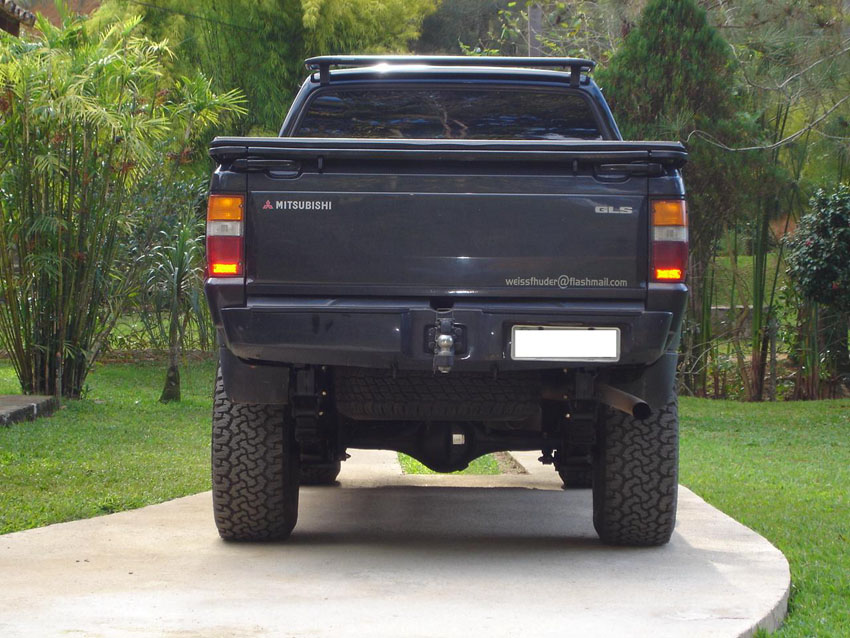

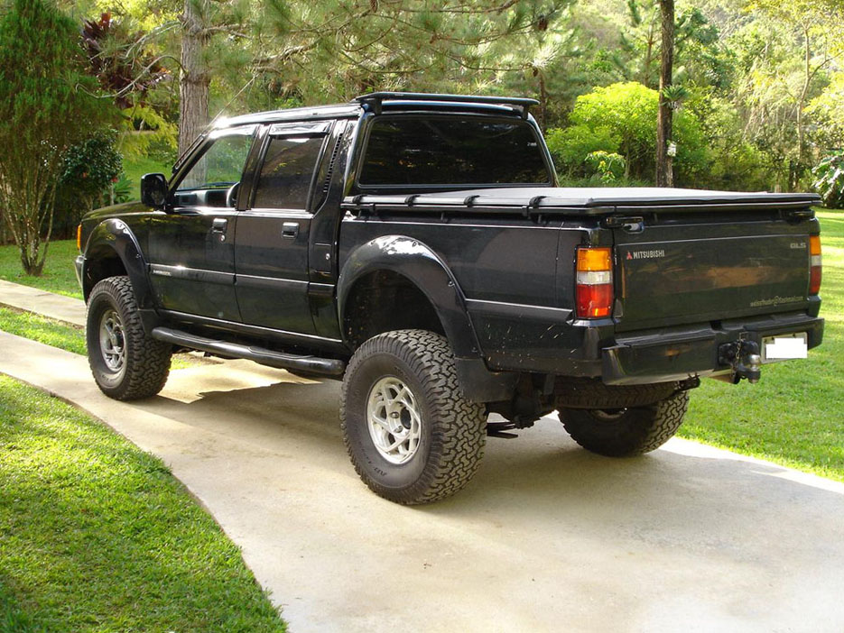

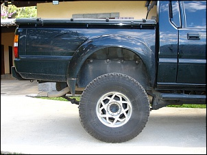

    FOTOS DO BODY LIFT DA L200 FICOU BOM ???
    Amigos, desculpe a falta de retorno...estive muito enrolado..!
    Fiz o Body Lift e ficou sensacional...foi tirar fotos e mandar...
    RECOMENDO A TODOS....
    Miniaturas de Anexos Miniaturas de Anexos Body lift L200 HPE 2003-4x41_928.jpg   Body lift L200 HPE 2003-4x42_165.jpg   Body lift L200 HPE 2003-4x45_199.jpg   Body lift L200 HPE 2003-4x44_117.jpg   Body lift L200 HPE 2003-4x43_709.jpg

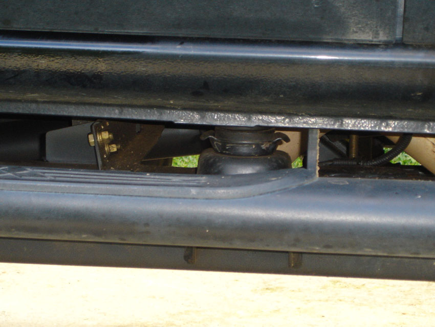

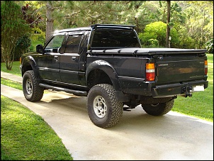

    Miniaturas de Anexos Miniaturas de Anexos Body lift L200 HPE 2003-4x46_131.jpg   Body lift L200 HPE 2003-4x47_113.jpg
    ESTABILIDADE ainda melhor
    Quem conhece a L200 HPE sabe que ela pelo fato de ter 8 amortecedores tem uma otima estabilidade,o carro não balança para os lados e com o Body Lift nada mudou... os pneus BF 33 aumentaram a estabilidade da PickUp, venho usando 23 libras de pressão e esta otimo, conforto nas ruas e estabilidade nas estradas quebra molas...é so pular direto ¦-)))
    O torque sem o HPE ligado ficou levemente prejudicado em ralação ao diamentro do pneu original..mais nada que atrapalhe se for o caso de mais torque em baixa, é so apertar os botão do POWER e pronto, mais volto a dizer que é insignificante em relação ao pneu original.
    Amortecedores na mesma !
    Como este Body Lift que fiz na minha L200, foi o que levanta a carroceria do chassi nada foi alterado sa suspenção...ela continua com as mesmas medidas! estou com a torção das barras da dianteira em meia bomba, ainda posso levantar um pouco a dianteira mais já esta alta pra kct e tenho 100% de curso para cima como 100% de curso para baixo nas balanças! A coluna agradece nas estradas esburacadas... ¦-)
