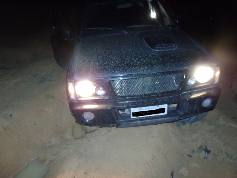

    Ao amigos aqui, sabem que gosto de compartilhar minhas aventuras de 4x4 aqui no forum!!! este final de semana fomos para uma trilha na Barra do rio Graú (ja postei fotos e videos deste local) mas desta vez fomos de madrugada!! conhecer a praia... tinha chovido o dia todo, o barro de arrimo muito escorregadio, a negona escorregou e encostou o diferencial no facão :D foi muído para tirar!! mas conseguimos!! como sempre ela me surpreendeu, com ajuda de amigos, conseguimos retirar ela do calce!! depois seguimos em frente!! agora acho que vou comprar um guincho! :D quem sabe trocar os pneus ATR por MUD ;)
    Mas sinceramente, foi a melhor parte do passeio :D
    Anexo 446893
    Anexo 446894
    Anexo 446895
    Anexo 446893
    Anexo 446894
    Anexo 446895
    um homem sem barriga é um homem sem história...
    um trilheiro sem atoleiro é o que?

    Pois é meu amigo!! ali tinha que sair a todo pulso, porque celular não pegava, era 2 da madrugada e só tinha um vitarinha e um samurai atras de mim :D hehehehehehee!!! ou ia ou ia :D
