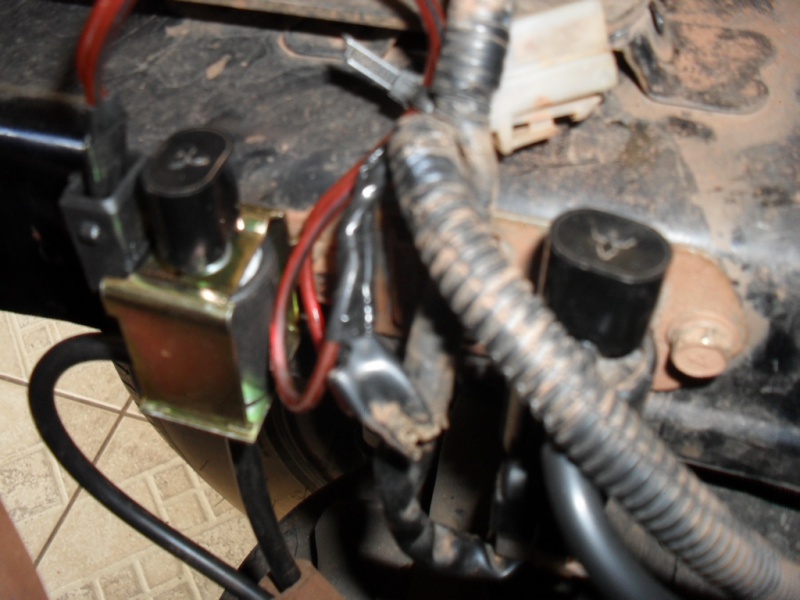

    Pessoal, acabei de substituir a valvula solenoide original por uma usada no Ford Escort. Existem de outras montadoras que desempenham a mesma função. Tem que ser valvula de 3 vias.
    A única dificuldade é adaptar os conectores da valvula que vai ser instalada com o chicote do carro. Sugiro não modificarem o chicote. Eu fiz um rabicho e instalei.
    Funcionou sem problemas.
    Outra opção para manter o original é comprar a valvula fora do Brasil, achei por 90 dolares no Ebay. Ainda não resolvi se vou comprar, visto que a adaptação se mostrou eficaz.
    Qualquer dúvida não hesitem em perguntar.
    Abraço.

    A minha é uma L200 Sport HPE 2004. Galera tenho o mesmo problema. A minha eu medi em um multi teste e a amarela deu 50 ohms já a azul (com pinta azul) não marcou nada ou seja esta com o fio de dentro arrebentado (queimada). Então amanha vou comprar um solenoide do Gol de 3 vias que é a mesma peça e trabalha na mesma voltagem e vou montar no lugar da que queimou. Ai vou postar aqui no forum o resultado.
  • #58
    29/01/2014
    Cuiabá/MT
    2
    Wink Luz da tração da L200 piscando (RESOLVIDO)
    Citação Postado originalmente por DiegoAliado Ver Post
    A minha é uma L200 Sport HPE 2004. Galera tenho o mesmo problema. A minha eu medi em um multi teste e a amarela deu 50 ohms já a azul (com pinta azul) não marcou nada ou seja esta com o fio de dentro arrebentado (queimada). Então amanha vou comprar um solenoide do Gol de 3 vias que é a mesma peça e trabalha na mesma voltagem e vou montar no lugar da que queimou. Ai vou postar aqui no fórum o resultado.

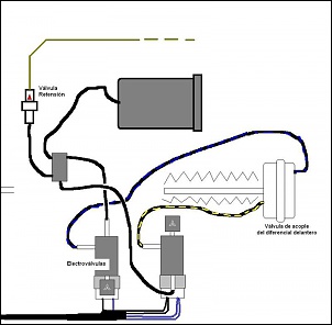

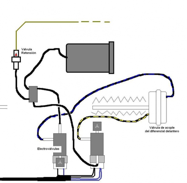

    O problema é o seguinte: O sistema de tração é um conjunto onda há a caixa da tração (no cambio) e as rodas livres no diferencial dianteiro. O que acontece é que a luz pisca quando apenas um dos conjuntos está engatado. Quando os dois estão engatados ela fica acesa. Ou seja (se você traçou (4x4) e a luz esta piscando = a roda livre esta desengatada). (Se você tirou a a tração e a luz esta piscando = a roda livre esta engatada.
    A solução é a seguinte: Primeiramente retire os Plugues (fios) dos solenoides do vácuo da tração, pegue um multiteste desses comuns que messa em Ω Ohms, coloque o multiteste na posição 200 Ω. Elas tem que dar de 25 a 60 Ω. Se der isso elas estão boas. Se alguma delas não marcar nada ela está queimada e é ai que vem o pulo do gato. Compre o solenoide do Gol de 3 vias que é baratinho (de 20 a 45 reais) e faz a mesma coisa. Coloque no lugar ligue as mangueiras e é só alegria...
    A ligação das mangueiras é assim.

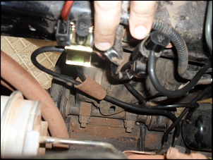

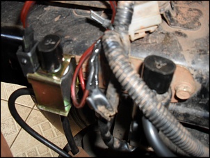

    Eu fiz hoje na minha L200 Sport HPE 2004, ficou como original. Troquei apenas um pois o outro esta marcando 50 Ohms (estava bom).
    Ficou assim.
    HEHEHEHE usei a tampinha da MIT pra parecer Original KKKKKKKKKK.
    Abraços a todos.
