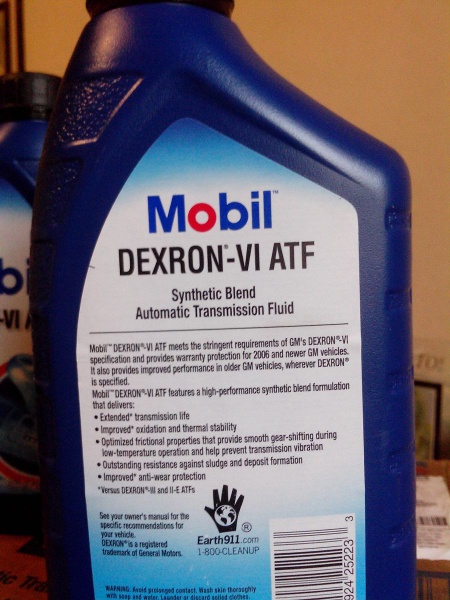

    melhorei a foto do rótulo para se possa ver melhor a descrição...

    Comprei 10 L do fluido acima e vou substituir fds que vem. Quando tiver o resultado aviso aos colegas...

    Bom, pessoal, enfim fiz a substituição do ATF pelo DEXRON VI da Mobil. Meu ATF antigo não estava tão ruim assim, mas já estava marrom. Drenei o antigo até sair o novo pela mangueira do sistema de arrefecimento. Ficou nota 10. Nem se sente mais a caixa trocando as marchas. Top demais. Recomendo.
    E se alguem tiver alguma dúvida de como substituir o ATF, é só perguntar.
