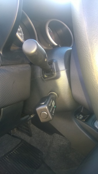

    Oi Ricardo
    Exato! Instalei o modelo com chave tipo alavanca.
    Comprei o kit e a alavanca separadamente, no Amazon.com.
    Se parece mais com o segundo link que mandou!
    Amazon.com: Rostra Universal Electronic Cruise Control 250-1223: Automotive
    Amazon.com: Rostra Universal Column Mount Cruise Control Switch 250-3742: Automotive
    Segue foto da peça instalada!
