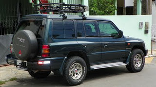

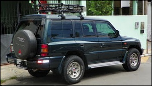

    Também tive dificuldade, olha a minha solução:
    Os racks são originais para carros com calha da Thule e o bagageiro é universal da Thule também. O ruim é o preço gastei cerca de R$2300 com o sedex já que queria pra ontem.
    No meu blog tem outras fotos.

    A minha pajero é 2 portas (Pajerinho). Ela não tem as canaletas laterais onde são fixados este bagageiro da Thule.
    Estou bolando um projeto para adaptar uma bagageiro. O problema está na fixação.

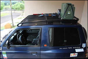

    Não encontrei nenhuma saída no mercado.
    Bolei uma solução e decidi fazer algo sob medida.
    Assim que tiver pronto colocarei fotos.

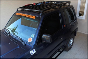

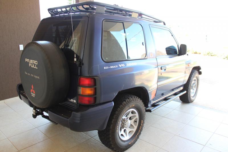

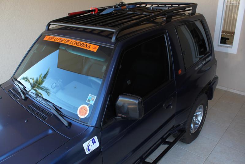

    Está saindo do forno.
    Segunda feira vou finalizar os detalhes para dar o acabamento e depois enviar para a pintura.
    Abraço,
    Daniel

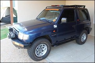

    Desculpe a demora, mas o bagageiro ficou pronto e na mesma semana fui viajar.
    Depois da viagem posso afirmar que ficou muito resistente, além de bonito, na minha opinião é claro.
    Daniel
    Miniaturas de Anexos Miniaturas de Anexos Bagageiro de teto para Pajero GLS-B 98-img_9707b.jpg   Bagageiro de teto para Pajero GLS-B 98-img_9712.jpg   Bagageiro de teto para Pajero GLS-B 98-img_9714.jpg   Bagageiro de teto para Pajero GLS-B 98-img_9717b.jpg   Bagageiro de teto para Pajero GLS-B 98-img_9718b.jpg
