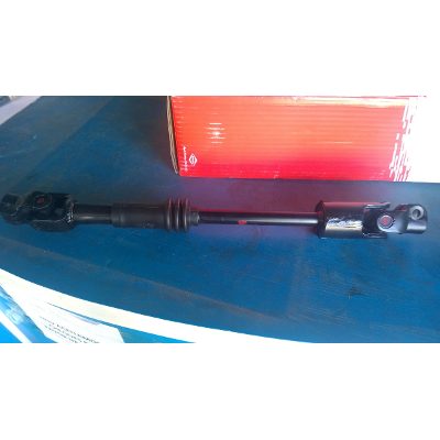

Prezados alguém com esse problema de batidas no volante conseguiu resolver fazendo alguma coisa além das braçadeiras?
então , silicone nas estrias e ou abraçadeira. mas tem dois pontos... um visivel e outro interno.
braços de direção troquei e borracha de estabilizadora. acabei colocando dois amortecedores zero por estarem 250 o par. na mit.
acabou todo e qualquer tipo de barulho .
ficou zeroooo ...

Olá gurizada, sou novo por aqui e já venho pedir ajuda aos novos amigos. Bom, comprei a pouco, uma Pajero Sport 2008. Logo, nos primeiros dias, percebi que a mimosa apresentava folga na direção. Ao analisar a coluna da direção descobri que a folga fica logo a cima da barra deslizante. Gostaria de saber se há possibilidade de tirar a folga de alguma maneira ou somente trocando a peça inteira? Será que alguém pode me ajudar? Segue abaixo a foto indicando o local onde encontrei a folga.Anexo 532839Anexo 532840
