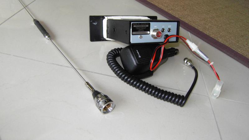

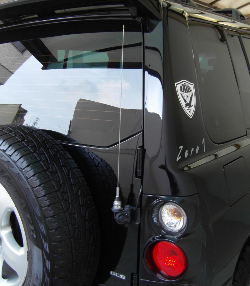

No meu caso em 90% de uso do Rádio é o PY (em escuta), pois ele se comunica com os portáteis, e eu que pratico voo livre levo um, para orientar minha esposa que está no Carro para me resgatar onde eu pousar, os ostros 10% PX para trilhas leves e expedições com os amigos. Então fiz uma instalação na TR4 na qual dá para tirar um e colocar o outro em menos de um minuto. Lembrando que a antena também tem que ser trocada.
Anexo 361834 Como disse a antena é trocada conforme o Rádio, mas o cabo e a base são os mesmos, essa aí é a do PY.

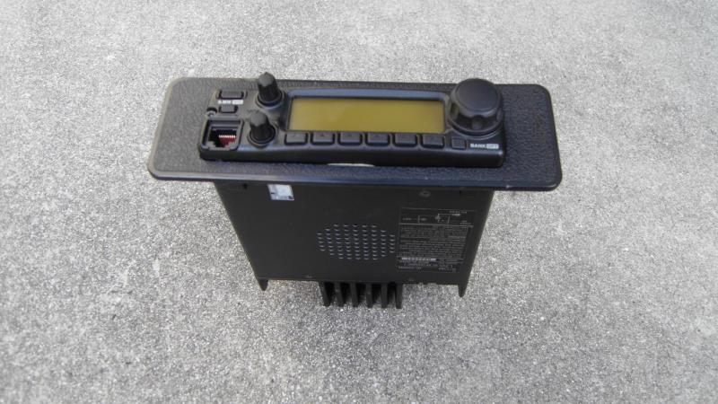

Anexo 361835 O Rádio coloquei no Lugar do Porta Trecos, mas sem usá-lo, retirei e está guardado, comprei duas tampas cegas, No meu caso uma para cada rádio, que custa de R$ 1,90 a 3,50 dependendo da loja, fiz um furo nela no formato e tamanho do rádio, dá trabalho, mas com uma furadeira e uma faca, o fica perfeito o acabamento.

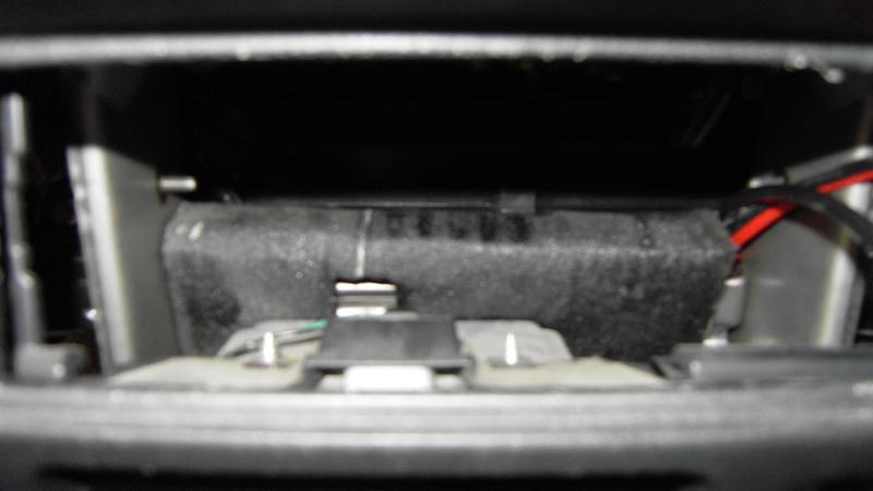

Anexo 361837 Anexo 361838 Anexo 361839 Isso é um pedaço de papelão com um recorte na posição dos fios do cinzeiro, serve apenas para apoiar a parte de traz do rádio, quando colocado, devido a inclinação do painel pode ser feito na hora, é só ir cortando com uma tesoura até ficar na medida certa, fica sobre uma chapa de ferro que tem aí dentro.
Anexo 361840 PY (Frente) Anexo 361841 PY (Traz) Nesse caso colei a tampa cega com Durepoxi.
Anexo 361842 PX (Frente) Anexo 361843 PX (Traz) Como esse rádio é um pouco menor, engrossei a parte da frente dele com esparadrapo e papelão, assim fica bem firme quando colocado no painel e nem precisei usar o Durepoxi, pois o esparadrapo segura a tampa cega.
Lembrando importantíssimo colocar a antena certa antes de ligar o rádio, se não corre o risco de queimá-lo.
No meu caso tive que comprar um conector para o PX igual ao do PY, pois eram diferentes, Cerca de R$ 1,50.
