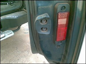

    Obrigado pelas respostas. Por um acaso os batentes são esses?
    Miniaturas de Anexos Miniaturas de Anexos Porta traseira batendo Pajero 2.8 GLSB-batente1.jpg   Porta traseira batendo Pajero 2.8 GLSB-batente2.jpg

    Se vc nao achar os batentes na Mit (leva mais de 30 dias para chegar) experimente envolve-los com Teflon (para canos) umas 4 ou 5 voltas e os barulhos diminuem BEM....
