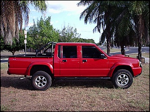

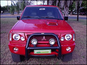

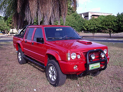

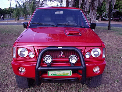

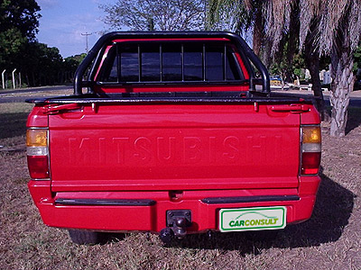

    E ai pessoal olhá só a l200 que eu achei,ela é 1995/95 esse cara gastou uma grana e deixou igual a gls 2003 só que a unica coisa que não mudou foi o painel olha a trabalheira que ele teve, essas fotos foram tiradas de um site de vendas de automoveis.
    olha essa!!
    essa
    essa
