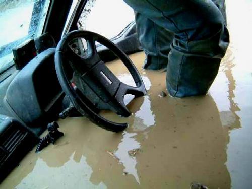

http://www.4x4brasil.com.br/forum/ga...e00628116e.jpg
Se fosse meu CJ que estivesse alí a minha única preocipação seria com agua nos diferenciais, mais nada, seria chegar e casa e dar uma mangueirada de agua limpa por entro e só. Agora se eu tivesse apenas que escolher um carro para trilhar e ter como carro diário a chance de ter um troller iria ser grande, pois além de ser valente ele encara bastante coisa sem precisar mudar muita coisa, uns pneus lameiros já são suficientes. AAAAA também sou fã da Camper seria outra ótima opção.
