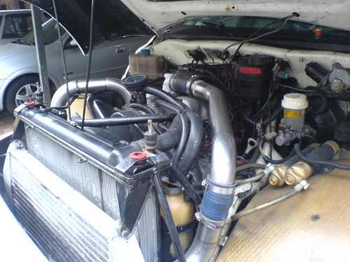

    Usuário Avatar de Anderson07
    16/02/2011
    Brasilia/DF
    181
    Pois é Walter!
    Na L200 o motor joga o óleo pelo respiro que é consequentemente queimado...
    Mas na L200 isso não significa que o motor esta no fim da sua vida porque até as novas o respiro joga óleo, o pessoal fala em utilizar aquelas válvulas anti-chama tipo as utilizadas na vw, mas nunca tentei, tem tambem aqueles reservatórios para óleo, etc.
    Abraços, Leo
    Ao ler o topico lembrei, ontem estava vendo algumas l200 rs ai vi que elas utilizam o anti chamas no suspiro e vai para um reservatorio, bem foi o que eu consegui identificar nessa imagem
    segue a imagem
