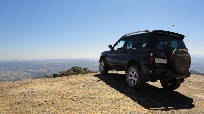

No mês seguinte que comprei a Tr4 fiz o lift com as molas da Currier, amortecedor da L200 na traseira e na dianteira troquei bieleta, amortecedor pelo turbogas e coloquei o calço de 2", fora todo o jogo de buchas que já estava no fim.
Quando consegui um fôlego, troquei os pneus pelos BF 235 que eram meu sonho de infância.
O carro ficou muito mais estável nas curvas e nas trilhas que fiz ficou um jeep!!!O 235/70 R16 não pega no amortecedor nem prato, mas pega um pouco na lateral da caixa no fim de curso da direção quando em Ré, na cidade nunca ocorre mas em trilha senti pegar em manobras apertadas, nada grave!!!
Subiu de 79 na frente para 85 e na traseira de 82 para 89. Ainda não fiz a medida com o BF mas deve ter subido 1,5 pois os pneus estavam bem gastos e o BF é cravudo!!
Segue as fotos!!
Anexo 475219Anexo 475220Anexo 475221
