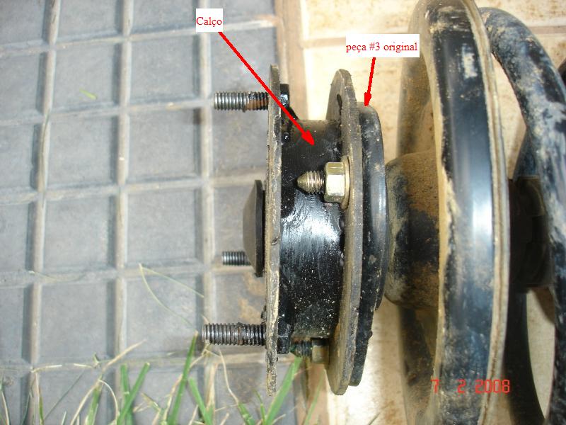

    Parabéns pelo resultado. Ficou bem legal a sua TR 4. Confesso que não entendi bem o que foi feito na suspensão dianteira. É um calço sobre a peça #3? Na foto não dá para perceber bem isso.
    Vai ser legal se vc tiver uma foto só do calço e puder colocar ai prá gente dar uma olhada.

    Fotos do calço dianteiro - Lift TR4
    Citação Postado originalmente por dkrabbe Ver Post
    Fala senhores !!!
    Puxa, tô adorando o visual (infelizmente no MMS só em abril....) do carro com o lift. Vou fazer o seguinte. Desmontar a suspensão e bater uma foto do calço. O Ronaldo fez surpresa e não deu para tirar uma foto antes.
    Abçs
    Daniel Krabbe
    Fala senhores !!!
    Estava devendo as fotos do calço dianteiro. Desmontei do carro o conjunto "amortecedor + mola" e tirei as fotos deste montado sobre estes. Montei e vou mandar alinhar o carro para ver o que mudou.....
    Notem que o calço é fixado por 3 parafusos na peça #3 do suporte do amortecedor (página 1 do tópico) e novos 3 parafusos irão fazer a fixação na carroceria do carro. O calço tem um formato de "polia", possibilitando assim estas fixações.
    As dimensões principais são:
    Diâmetro externo = ~133mm
    Diâmetro externo do cilindro menor = ~88mm
    Espessura da chapa = ~4mm
    Espessura total do calço = ~30mm
    Abçs,
    Daniel Krabbe
    Miniaturas de Anexos Miniaturas de Anexos -mont_2.jpg   -mont_1.jpg   -mont_1b.jpg   -mont_int.jpg   -mont_ext.jpg

    Olá Daniel,
    Agora sim dá para entender o que foi feito. Não liga não, às vezes sou meio lento para entender certas coisas simples. .
    Pelas dimensões que vc passou, seu carro aumentou um pouco menos de 30mm na abertura da caixa de roda dianteira, devido á relação de braço e ângulo da torre de suspensão.
    Não deixe de fazer um novo alinhamento, como vc mesmo disse. Tem que verificar o quanto fugiu dos valores especificados. Fique atento também à possibilidade de ocorrer alguma vibração à +/- 120 km/h. Esse era (ou ainda é, não sei) um problema crônico nas TR4 por conta de alteração de raio negativo de rolagem, quando eles passaram de rodas aro 16" (nas IO) para aro 15", nas TR4 nacionais.
    O raio negativo de rolagem tem efeito auto-alinhante. Na falta ou redução dessa característica pode, em algumas situações, surgir um leve "Shimy na direção, que não deve ser confundido com desbalanceamento. Tomara que não dê nada. !!!!!
    Parabéns pelo excelente trabalho e obrigado por compartilhar as fotos.
