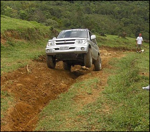

    Segue algumas fotos e videos do meu carro na trilha!!!
    [ame]http://br.youtube.com/watch?v=IWSvT8xKp7Y[/ame]
    [ame]http://br.youtube.com/watch?v=re5oTK6vWXY[/ame]
    [ame]http://br.youtube.com/watch?v=BbMJFI56bIE[/ame]
    Miniaturas de Anexos Miniaturas de Anexos -pajero-3.jpg   -bocaina-ramalho-e-digo-0372.jpg   -bocaina-0722.jpg

    PQP Felipe....DUKA !
    No primeiro vídeo vc acetou o retrovisor no barranco, não acertou ? hehehe
    Não tenho coragem de mexer no offset, a polícia não te enche o saco não ?

    Ate agora ainda não tive nenhuma razura na carro nas trilhas.....
    Quanto aos pneus, a melhor opção é o aro 15....por icrivel q pareça nenhum policial reclamou do pneu...olha q eu ja fui parado varias vezes e so pediram o documento do carro!!!!! O carro fica bem mais alto com este pneu!!!!
