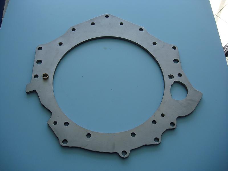

    MWM na Pajero.
    Olá Pessoal,
    Tô quase concluindo a adaptação do MWM Sprint na minha Pajero GLS-B 95. O motor montou como uma luva no compartimento. Parece que ele nasceu para a Pajerona. Decidi colocar a foto da flange de adaptação que eu mesmo projetei. Quem sabe mais alguém mais se anima. Devo concluir as demais montagens de itens periféricos nas próximas semanas. Tá faltando tempo, mas assim que tiver novidades, informo aos colegas de fórum.
    Sds,
    Octávio
