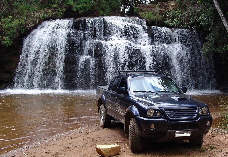

    Segue as fotos.
    Miniaturas de Anexos Miniaturas de Anexos L200 Sport Rs-l200-rs1.jpg   L200 Sport Rs-l200-rs.jpg
