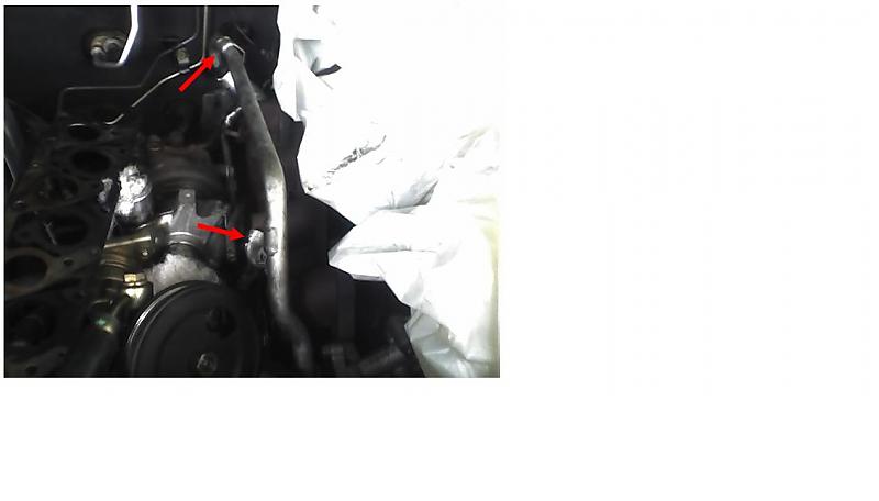

    Tinha uma l200 aut 05 trocando junta de cabeçote por aquecimento e a causa foi o vazamento total da água do motor.
    O motivo do problema foi o tubo de água que corre paralelo ao corpo do motor e que fica preso por dois pontos de solda, quebrou por trepidação ou pressão e com isso se soltou da base e não refrigerou mais o motor. Então já viu ...
    O interessante é que o mecânico por curiosidade olhou o do meu carro e o de uma outra que foi trocar buchas e nos dois carros uma solda já havia se quebrado, ou seja por sorte não seriamos premiados.
    Tô mandando uma foto do motor da aut. Pra vcs entenderem o que eu falei.
    Quem tem o mesmo carro acho que vale a pena dar uma olhada.

    Jorge olhei este tubo na minha pkp e vou te falar que ele tá Zerado... de 2 uma: Ou trocaram na revisão que fiz ano passado (quase 1 ano já) ou então o problema relacionado com a quebra da solda tem algo a ver com a maresia... acredito mais na 2a. opção, afinal o tubo quebra na solda e neste local não deve ter tratamento anti-corrosivo.

    Acho a maresia uma boa opção.
    3 Carros é muita coincidência.
