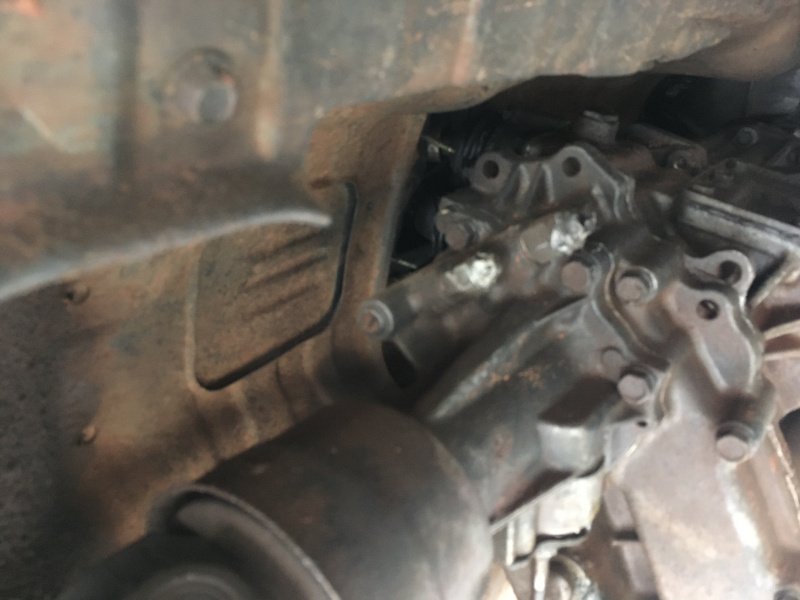

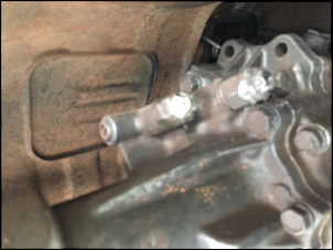

  5. #5
    25/07/2021
    São José dos Campos/SP
    8
    Agora fiquei preocupado, olha as fotos que tenho....se são esses os lugares dos sensores a minha anularam tudo.-img_2337.jpg
  6. #6
    25/07/2021
    8
    -img_2338.jpg-img_2333.jpgAgora vou pesquisar aqui

    Vou ver se consigo reinstalar esses sensores e saber o porque foram retirados
