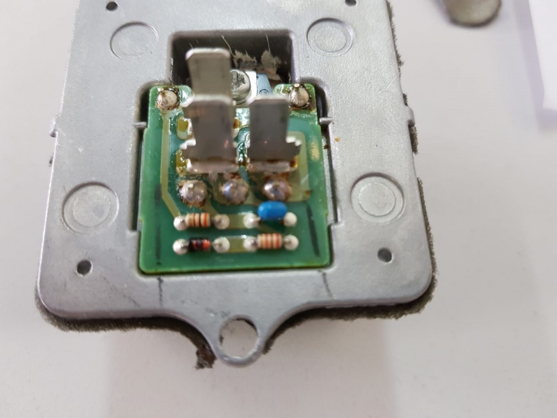

    Olha, não sei se é o caso...mas a minha apagou o ventilador do nada... todas as velocidades, nada funcionou....
    Olhei fusível, relé, tudo ok... fui direto no motor... estava um pouco "travado".... dei uma limpada e testei na bancada, ficou ok,,
    Mas nada de funcionar...
    Aí, fui na resistência do ventilador (fica logo atrás do ventilador, num plug de 3 fios)... fiz um jump no chicote e ligou na hora.
    Troquei a resistência (achei no ML por 120 reais - na CSS, me pediram 974 reais) e está funcionando até agora ok.
    Espero que ajude.

    Estou com o mesmo problema numa outlander 2009, poderia me dizer como fez o jumper nos fios para testar o ventilador? sao tres fios no plug, um vermelho, um preto e um azul quais devo ligar direto para testar? devo virar a chave para ligar os acessorios eletricos certo? desde ja muito obrigado

    Rafa, boa tarde... olha... vacilei em não verificar quais os fios...mas o conector tem 3 fios...um positivo, um negativo e o que sai as velocidades
    se não me engano, são os dois conectores que estão paralelos entre si.... o outro conector está mais abaixo.

    ola bom dia. Gostaria de agradecer imensamente ao Airton, fiz o testes, comprei um resistor do ventilador novo no ML por R$ 120 troquei e resolveu o problema. Muito grato este forum muito util um abraco a todos
