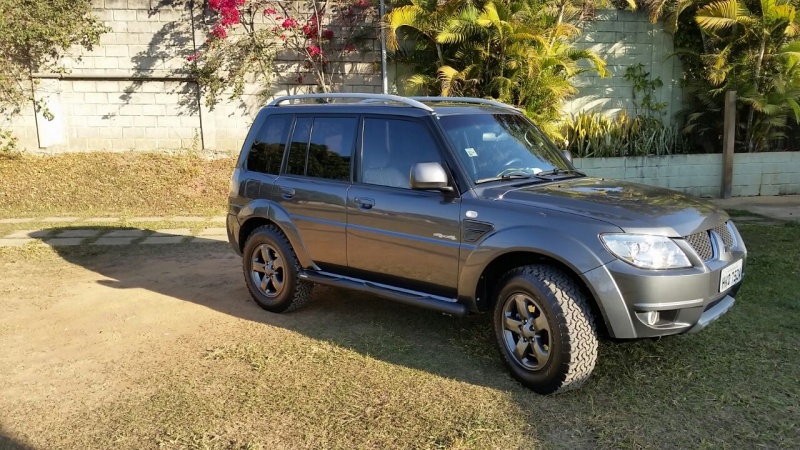

A questão é que a definição de pneu off road internacional leva muito mais em conta terra solta, pedras e areia, e não lama. Tirando os obvios pneus mud, que são os perfeitos para lama, os melhores pneus para lama serão os pneus que tiverem a classificação "severe snow rated", dado que neve é um terreno mais parecido com lama do que os outros terrenos off road
De aro 17 (meu caso, ano 2013), na medida original só o BF KO2 (pq será...) e o novo Yokohama G015 tem este rating de "severe snow". Mas o KO2 não importam nesta medida, não sei porque, e o G015 só chega no Brasil no começo de 2017 segundo o site da yokohama.
Em outras medidas (235/65r17) o Hankook Dynapro AT e o Kumho KL51 também tem o rating. Atrás cabe tranquilo, mas na frente tem que colocar um espacador de 5 mm para conseguir estercar completamente, fora deixar o velocímetro desregulado, alterar geometria da suspensão, etc
