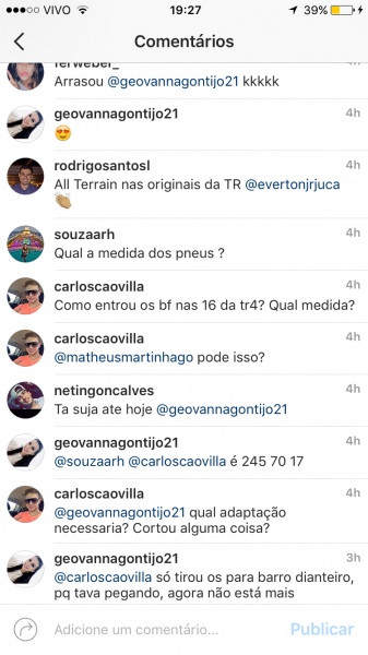

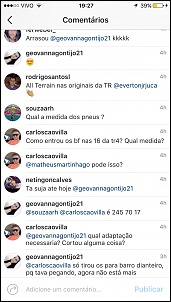

    Vi que esse cara colocou um pneu 245/65, ele disse que só teve que tirar os para barros:
    Ai eu achei esse pneu all terrain 245/65R17, será que caberia na TR4 só tirando o para barro também?
