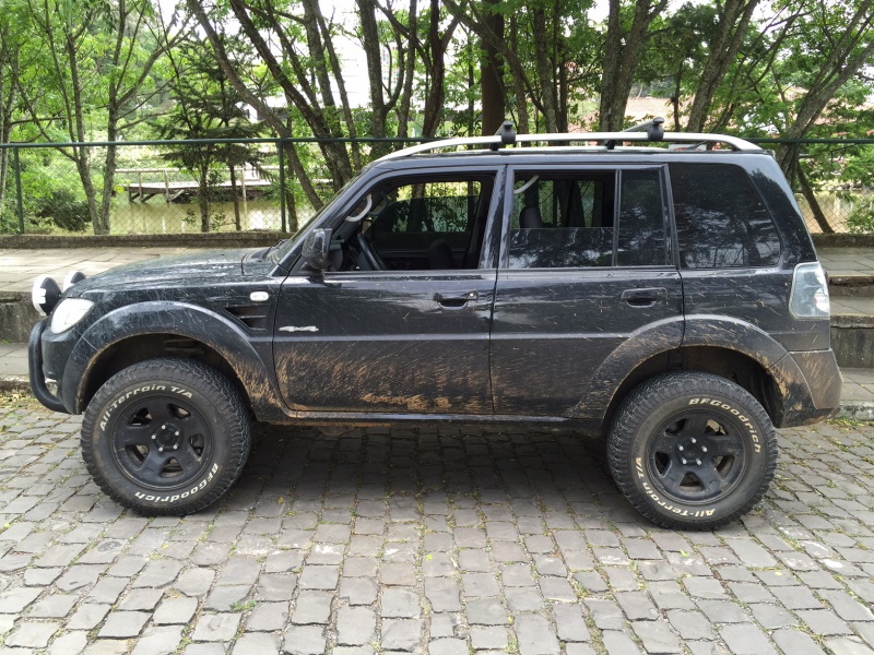

AdamoMatheus, boa tarde. por favor, poderia informar se seu carro esta sem lift ? voce utilizou bf all terrian ou Mud ?
muito obrigado

as molas traseiras, vc substituiu pelas dianteiras do escort ztec?
seriam estas: http://produto.mercadolivre.com.br/M...ctedFromParent
na suspensão dianteira colocou somente o calço?
e agora após algum tempo ja com esse lifit sentiu diferença em algo? fez alguma outra modificação para melhorar o lift inicial:?
A vtr ficou muito desalinhada, e as homocineticas estão ok?
Muitas perguntas né? mas vejo que alguns tem problemas com lift e outros não, por isso meu questionamento!
Desde ja agradeço sua atenção!
Mestre,
Estou apaixonado pela minha Tr, ficou perfeita para mim, bem alinhada e bastante segura para fazer viagens com a familia.
A única modificação que fiz após este meu depoimento anterior, foi que fiz um calço para a mola traseira, pois estava muito "macia", dando fim de curso quando colocava muito peso atrás, então foi colocado um calço na mola de mais ou menos uns 20mm, o que levantou mais 10mm na traseira, perfeito para quando coloco peso o carro ficar alinhado. Na dianteira os calços inicias estão intactos e perfeitos.
Abraço.

bom, so uma mudança pretendo fazer, nao sei se seria correto mas ja vi algumas pessoas deste forum e do facebook fazer, que seria so trocar as molas originais, pelas molas da pajero blindada, que mantera ela elevada.
agor anao sei se fazendo isso, essa configuração de pneus nao causaria dor de cabeça !

molas, vou colcar da pajero blindada, molas aliperti comprei no mercadocar da barrafunda po 420,00 as dianteiras e 450,00 as traseiras.
verei como ficará a vtr semana q vem, e assim começarei os testes com pneus novos
