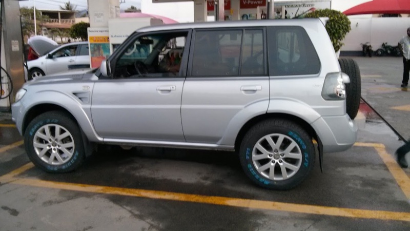

    Sobre os Pneus... fiz uma ótima aquisição de um conjunto Maxxis At Bravo 771.
    Ficaram ótimos visualmente e oque parece têm um ótimo custo benefício quando comparado aos originais.
    Ainda não tive a experiência em terrenos com lama, porém em terra ele apresentou uma boa aderência.

    Comprei a minha com 57k
    esta bem nova, o motor está ótimo.
    nada de mecânica para fazer, só uma bucha do estabilizador que tenho que trocar, esta fazendo um barulho de ferro.
    mas não é nada sério.
    os Pneus ficaram ótimos! peguei lama de estrada de terra nova esse fds. nem senti o carro escorregar. tá filé!

    Eu pretendo (daqui uns 2 meses) trocar para o Yokohama Geolandar G012 A/T-S 102H. Ele tem a medida original: 225/65R17. Não é 100% para terra, mas parece bem melhor que o original.
    Ainda estou com os originais já na casa dos 60.000 km
    Meu estepe é zero. Ainda estou na dúvida se compro 4, vendo o estepe novo e coloco um Pirelli usado no lugar. Ou se vendo o estepe novo e coloco os 5 da Yokohama. O preço é puxado, na casa dos R$860,00, mas ouvi dizer que duram mais que os originais.
    http://www.yokohama.com.br/Produto/1...ANDAR_G012_ATS
    Esse Maxxis At Bravo 771 é para uso 70% on e 30% off? Esse da Yokohama me parece 50/50%, mas não tenho certeza.

    já vi por aqui pick-ups com este maxxi, em dimensões diferentes. Pelo que vi, ele é meio a meio (http://www.pneusfacil.com.br/pneu_pe...Bravo%20Maxxis).
    Só não o acho aqui.
    Vi este Yokohama parece bom, mas é caro :/
