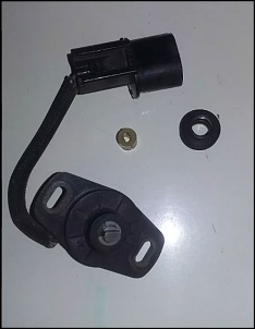

Recorro aos amigos para tentar solucionar um problema na minha Pajero Sport 2002 automática motor 2.8.
Do nada ela apresentou o seguinte problema: ao sair em "D" a luz do painel acendeu o "D" e ao mesmo tempo ficou piscando o "N" direto. Notei que ela parecia estar travado na 3ª marcha. Consegui chegar ao mecânico e fui informado que ela havia entrado em modo de segurança. Funcionava a ré e o "D" porém não mudava para nenhuma outra marcha quando andava para frente.
Foi constatado que o coxim central do câmbio estava quebrado. Após a troca do coxim, foram feitos os testes e o resultado apresentou um curto-circuito no Sensor Lps / Tps (potenciometro) Pajero Motor 2.8 4m40.
Não estou conseguindo encontrar esse sensor na região de SP. Encontrei no nordeste mas por um valor muito elevado. Encontrei outros para a Pajero V6 e para a TR-4 porém os conectores são diferentes. Gostaria de saber se alguém poderia me ajudar, se é possível fazer alguma adaptação de outro sensor em substituição ao original.
Segue fotos do sensor original.

Boa noite! Não existe nenhuma adaptação a ser feita nesse caso. Recomendo que teste o sensor LPS com um multímetro antes de comprar um novo, pode ser que o defeito não seja nele e que esteja funcionando corretamente. Recomendo também que verifique o módulo do câmbio que fica próximo ao porta-luvas. Mesmo que você substitua o sensor, se o módulo não estiver bom, não irá resolver. Além de tudo, pode ser que nem o sensor nem o módulo do câmbio estejam com defeito, pode ser apenas a regulagem do LPS na bomba injetora. Essa regulagem varia de 300mv a 1500mv, a depender do modelo do veículo. Veja em qual regulagem está o seu...
Se o sensor não estiver devidamente regulado e o módulo em perfeito estado de funcionamento, seu câmbio continuará apresentado problema nas trocas de marcha, principalmente da 2a. para a 3a.; e da 3a. para o O/D. Caso tenha interesse, tenho esses sensores para venda.
Outra coisa, me parece que o defeito do seu carro não é eletrônico (LPS, módulo, regulagem do sensor na bomba, etc). Pelo que você falou, seu câmbio está em "modo de segurança", por isso que só vai até a 3ª marcha e o led "N" está piscando. Verifique o óleo da caixa de câmbio, veja o estado dele. Se estiver vermelhinho e sem nenhum resíduo, é um ótimo sinal. Mas se tiver com uma cor meio café, cinza e com cheiro de queimado, provavelmente sua caixa está comprometida. Leve seu carro em um especialista em câmbios automáticos...

Prezado Glauber,
Minha Pajero Sport 2002 A/T está flutuando entre a 2 e 3 marchas, bem como algumas vezes o OD.
Suspeitei que fosse o TPS porque só acontecia quando o acelerador estava em uma posição x.
Hoje testei no multímetro e o mesmo apresentou variação irregular, há um ponto que ele oscila, ou seja, a resistencia não varia linearmente.
