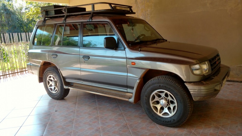

    A pajero já está com os 235/85R16.
    Odometro e velocímetro marcam parelho com o GPS.
    O carro fica bem solto, gostoso de dirigir. UM tiquinho mais lerdo para embalar mas o motor tem força de sobre para empurrar
    Vai a 120km/h com 3000rpm sem forçar. (estiquei até 130km/h apenas) isso nos primeiros 160km de estrada.
    Anexo 534317
    Pajero, em casa, com os 235/85R16
