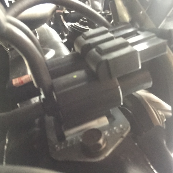

    Prezados,
    problema resolvido! :euforico:
    Resolvi dar um voto de confiança ao mecânico que acusou as solenóides e comprei a peça nova no ML por 300 reais com mais 80 da mão de obra da oficina.
    http://www.4x4brasil.com.br/forum/at...d=528660&stc=1
    Fiz um pequeno teste em um terreno de barro aqui perto de casa. A bicha é bruta que só "os pé da burra"! hahaha
    O resultado não podia ter sido melhor. O comportamento do carro é outro, quando aciono a alavanca da tração. A luz do painel acende e apaga normalmente, acompanhando o movimento da alavanca. Além da roda livre atuar, claro.
    O que salta aos olhos nesse caso é a falta de escrúpulos e/ou competência da autorizada da minha cidade, que além de me dar um diagnóstico ERRADO do veículo e insistir nele, queria 2500 reais numa peça que não resolveria meu caso. Impressionante!
    Bom, agradeço demais a todos que tentaram ajudar, opinaram e deram suas dicas nesse tópico (Walter, Jonga, Elias, Mateus).
    Obrigado,
    D. Ferreira.
