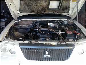

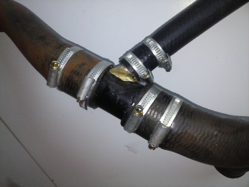

    Galera é o seguinte, já li muitos fórum aqui e que as l200 algumas, tem esse probleminha de aquecimento tendo a fama de "chalerinhas". a minha era só rodar cerca de 250km que já começada a gangorra do ponteiro, já envaretei o radiador, já limpei, já usei até adtivos "milagrosos" bem pesquisei na internet o famoso "kit gelo". bem resolvi fazer um serviço igual que eu realizei em um "trator" aqui de casa que utiliza o mesmo sistema da l200 "que joga a água toda "pra fora", então fica assim, seria algum kit gelo barato, utilizei o mesmo sistema de arrefecimento de "automóveis".
    tudo ficou cerca de 70 reais as peças, e mão de obra por minha conta, segue as fotos:
    Unica peça "mais difícil" de fazer foi essa.

    Não entendi o que vc fez, novo reservatório de expansão?

    Sim Diogo, um reservatório de expansão, igual o modelos dos "automóveis" atuais, por que o sistema dela é aquele de expansão que só trena a água, vai apenas secando o radiador, mais tenho um colega que tem um do mesmo modelo da minha, porem não esquenta, já olhei a dele diversas vezes e não achei o tinha diferente, dai coloquei esse "sistema" que agora tudo indica que está perfeito, olhei muitas dicas aqui no fórum, e fiz esse kit gelo baratinho, rrssrrs.

    Muito bom, nos mantenha informados, se funcionar mesmo no uso severo, as L200 podem se redimir do passado sombrio kkkkkk

    beleza, semana que vem vou viajar 1000km, vou falar o resultado.

    CARAMBA, eu tinha esquecido a senha do fórum, rssrsrs, mais o resultado dos 1000km, foi excelente bem já ajudei a "criar" outro para alguns colegas e ficou um show, fiquei sumido por que estava fazendo o motor da minha PKP...

    Não sei o que já tinham feito na sua, mas o sistema de arrefecimento da L200 não apenas "drena" o liquido não... é um sistema de duas vias. Sai pela tampa para o reservatório e retorna com o vácuo quando esfria.

    De qual carro foi o reservatório utilizado? Tem como detalhar melhor o processo de montagem? Nessa configuração o sistema está funcionando selado não é isso? Desde já agradeço, abraço.

    Não existe sistema 100% selado. Originalmente na L200 quem regula a pressão do sistema é a tampa do radiador. Aparentemente quem está fazendo essa regulagem no sistema da foto é a tampa do reservatório. Mas nenhum sistema de arrefecimento é 100% selado.

    Então a tampa passa a fazer o controle, entendi. Só resta saber qual reservatório/tampa utilizou... Valeu
