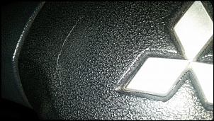

    Boa tarde amigos, estou com uma baita dúvida.
    Comprei uma TR4 2011 a alguns dias e só fui reparar agora uma baita rachadura tanto no volante quanto no console exatamente onde ficam os airbags. Será que isso tem alguma coisa a ver com ele ter sido acionado ou algum problema anterior?
    Tem como trocar apenas as capas/frentes (do volante e do console)? Estou realmente preocupado, se alguém puder me ajudar.
    Obrigado!!!!

    Boa tarde !!!
    Vc diz q a capa do volante e a capa do airbag no painel do lado do passageiro estão rachadas??
    Solta foto ai pra gente ver!!
    Mas os 2 airbags estão lá??
    Se foi acionado é possivel que rache o quebre!!!Eu acho!!!
    Mas é possivel sim trocar!!! acho q a dificuldade é achar!!!

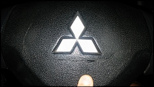

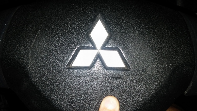

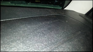

    Seguem as fotos:

    HUmmm !! olhando assim não parece que tenha disparado os air bags não!!!
    mas ó achei esse link pra vc!!! http://produto.mercadolivre.com.br/M...dakar-l200-_JM
    http://produto.mercadolivre.com.br/M...ubishi-tr4-_JM

    Rafasp, a capa do volante parece que alguém deu um murro/bateu no volante ee trincou acapa.
    O do carona possui normalmente duas leves depressões/calhas que são mais visíveis em alguns carros que em outros. Mas na foto, aparentemente, também tem essa rachadura.

    Cara levei para um cara mais top daqui da cidade (Juiz de Fora - MG) e o cara me disse que pintaram por cima da capa, como se tivesse refeito a estrutura de plástico, além disso veio a pior notícia, o carro está sem AIRBAG! O que me chamou atenção é que parece que eles "isolaram" o escrito e refizeram o resto, e como você pode ver nas fotos tem um quadrado em volta do escrito que não existe nas originais. Mas é isso aí. Vou ter que morrer num kit de airbag agora, até porque se não o seguro nao cobre em caso de sinistro. Obrigado pela ajuda! E vale a dica para o pessoal ficar mais atento com essa coisa de airbag e não confiar só na luzinha do painel, pois a minha está na teoria funcionando perfeitamente.
