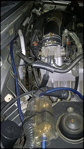

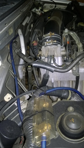

    Veja se ajuda: visão da lateral do passageiro. Haste que se encontra próximo forro (com meu aplicativo não consegui sinalizar). Tem também todo um procedimento para verificar o nível.
    -tr4_vareta-oleo-transmissao.jpg -procedimento.jpg Espero que lhe ajude. Sds, hviana

    Hviana, bem detalhado, muito obrigado, estou indo almoçar agora e vou dar uma olhada, consegui encontrar a haste na foto. Vocês já fizeram a troca do fluido? Não conheço nenhum lugar especializado ou confiável no assunto, para quando for necessário.
